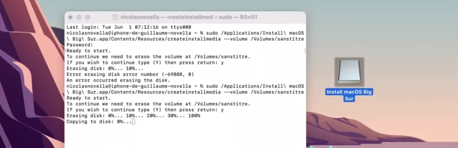

Alors, j'ai fouiné toute la nuit je suis confronté à plusieurs problèmes. En redémarrant le Macbook avec CMD +R Réinstallation du dernier os possible via internet, j'ai la possibilité de modifier la présentation dans l'utilitaire et je vois donc bien le disque dur. Sauf que l'installation a duré toute la nuit et ne fonctionne toujours pas.
Et ca ne vient pas de la connection internet. Au cas où ca serait la connexion internet, je me suis dis je vais faire une clef bootable de Big Sur. Sauf que ça efface bien la clef, mais ça reste bloqué.
Je suis dans une impasse. Svp j'ai vraiment besoin de votre aide, j'ai épuisé toutes mes idées

Peut-être que ta clé est morte, tout simplement... As-tu essayé avec une autre clé ?
