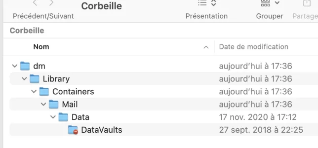

J'ai 5 dossiers vides (0 octet) dans un autre dossier, dans ma poubelle imac 2020. J'ai la dernière version Monterey. Impossible de faire disparaître ces dossiers. Une idée ? Merci. J'ai essayé beaucoup de choses (terminal… onyx…) Rien ne marche et toujours : "Impossible d’effectuer l’opération car l’élément « » est utilisé.

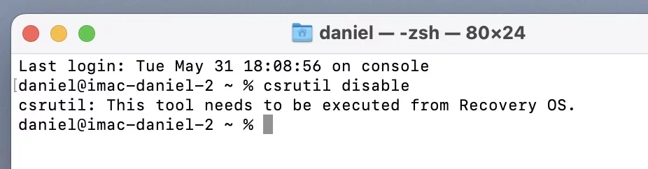

Merci mais… c'est toujours pareil et Terminal ne semble pas d'accord (voir pièce jointe)

daniel34 et ma copie écran en réponse #11 elle est là en décoration ? Dans la fenêtre avec les 4 outils tu as bien accès au Terminal, non ?

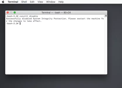

Depuis la fenêtre avec les 4 outils comme dans la copie écran en réponse #11 , tu as accès au Terminal depuis la barre de menu en haut...
...un clic dessus ouvrira une fenêtre noire dans laquelle tu taperas...
csrutil disable
...tu valides avec la touche Entrée, tu auras ce message...
...qui demande une confirmation par un redémarrage, ce que tu feras. De nouveau dans ta session de travail tu pourras vider la Corbeille contenant tes dossiers récalcitrants.
Juste comme ça en passant, pourquoi ces dossiers se trouvent-ils dans la Corbeille étant donné qu'ils sont par défaut dans une session de travail ? Cela sous-entendrait que tu as supprimé une session autre que la tienne ?
csrutil disable
...tu valides avec la touche Entrée. Tu auras ce message...
Oui, au changement de bécane (juste avant confinement) les "spécialistes Apple" m'ont créé une session nouvelle… depuis j'ai ces dossiers récalcitrants… ça ne m'empêche pas de "bosser" mais… Vais essayer à nouveau ce jour si j'ai le temps (petit journaliste bénévole à http://thau-infos.fr/)

@daniel34 tu as déjà toutes les informations dans les réponses précédentes. Tu démarres en maintenant longuement les touches cmd+R jusqu'à voir une fenêtre avec 4 outils et tu suis ce que je mentionne en réponse #15 .
Bon ! Ça a marché ! Toutefois je n'ai pas eu la fenêtre avec les 4 outils du moins il y avait à la place de Mac OS install --> installer Monterey donc j'ai pédalé ! On ne se refait pas. De plus ayant un DD Time machine mécanique de 18 To il m'a fallu le débrancher pour gagner du temps. Je le rebranche pour mes sauvegardes journalières… Merci pour tout et surtout pour votre patience. Merci à MacGénération également. Je respire… Bonne journée et bonne continuation. Vraiment content et satisfait de votre aide.
