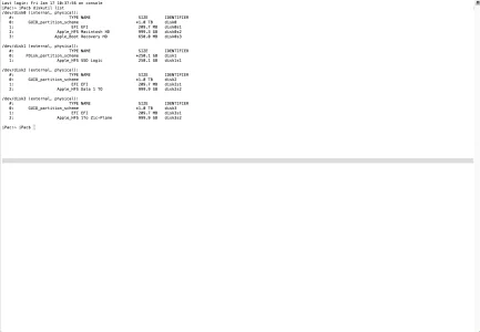

- Pourriez faire un diskutil list dans Terminal et poster le résultat dans une fenêtre de code ?

je suis sous High sierra 10.13.6. Pour ce qui est de la fenêtre de code, je ne sais pas faire, voici la capture d'écran :

Vous avez 3 disques externes. Le premier bizarrement a une table de partition MBR apparemment (FDisk), avec un volume HFS. Ça pourrait venir de là. Essayez de démarrer sans ce disque pour commencer.
faire un reset SMC/PMU pourrait aussi etre une bonne piste
Cela a t'il à voir avec le fait qu'il soit SSD? un formatage pourrait corrigé le problème? Je réessai sans lui afin de voir.
Net gain de temps de démarrage (environ 20 secondes) après avoir enlever le ssd. En ce qui concerne le reset smc, fait également mais pas de changement. Quant au reset PMU...c'est quoi?:oops:
