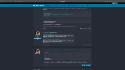

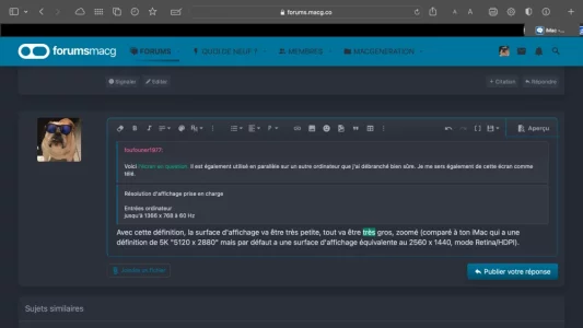

Avec cette définition, la surface d'affichage va être très petite, tout va être très gros, zoomé (comparé à ton iMac qui a une définition de 5K "5120 x 2880" mais par défaut a une surface d'affichage équivalente au 2560 x 1440, mode Retina/HDPI).
Voir la différence:
En 720p (proche de ton écran 768p)
En 1440p, comme ton iMac:
