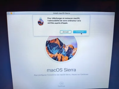

- dans la fenêtre des 4 Utilitaires macOS (ou OS X - selon l'OS) > lance l'option : "Réinstaller macOS" (ou OS X) = et choisis Macintosh HD comme destination lorsque cela te sera proposé.​

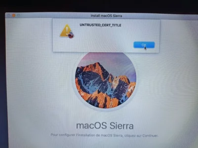

Toujours ces problèmes pour valider le téléchargement des composants d'installation de Sierra depuis le serveur Apple de récupération !
- passe la commande :​
date
  • qui affiche la date & l'heure à l'horloge du Système de récupération démarré
Question : quels sont le modèle et l'année de ton Mac ?
Bonsoir ! C'est un Macbook Pro6,2
2.66Ghz I7 8Go (Noyeau Darwin 10.8.0)
(Qui se croit encore en 2001 faut croire x)
[-bash-3.2# date
Mon Jan 1 20:34:31 PST 2001
-bash-3.2#]
Passe la commande :
date 1001211020
  • qui inscrit la date du 1er octobre 2020 à 21H 10' (l'heure n'a pas d'importance)

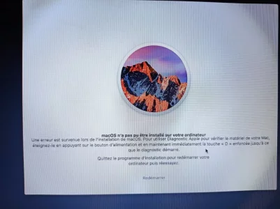

Le premier chargement s'est bien passé, l'installation se passait bien ça a du couillé sur la fin, j'ai pas fait attention a quel moment :/
    122,6 KB · Affichages: 167
Échec en effet. Le message : "Une erreur est survenue etc." => ne désignant aucun facteur de blocage déterminé.
- je t'encourage à récidiver (n fois s'il le faut) l'opération d'installation. Avec l'idée qu'à force de pousser contre la porte --> elle finira bien par s'ouvrir. J'ai souvenir de cas analogues où ça a fini par sourire.​
Réactions: Flow-pico
Il me demande de redémarrer, pour récidiver j'imagine que je dois le faire avec ⌘R (cmd R) pour démarrer sur l'OS de récupération original ?
C'est bon ! La deuxième fois il a enfoncé la porte faut croire ahaha Merci encore <3
