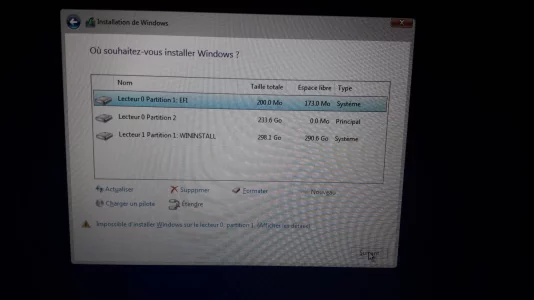

Me voilà à l'étape ci-dessous. Je ne sais pas quel lecteur utiliser ici..
    777,2 KB · Affichages: 341
Help! Je reste bloqué à l'étape ci-dessous où il faut choisir le lecteur où installer Windows. Je serai tenté de dire qu'il s'agit du lecteur 0 partition 2 mais il n'y a pas d'espace libre dessus.
Merci pour votre retour!
Quitte l'installation de Windows > dans ta session de macOS --> passe la commande :
diskutil list
  • qui affiche la configuration des disques attachés au Mac (en interne / externe)
Poste le tableau dans une fenêtre de code => que je voie ton disque.
Note : tu ne dois pas cibler la partition1 (EFI) comme destination > non plus que la partition2 (macOS) : reste à voir s'il y a encore une partition destinée à Windows sur ton disque.

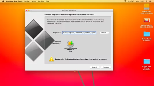

Salut Macomaniac,
Pour faire cela, je dois sélectionner les 3 options? Mais cela me ferait formater mon disque externe sur lequel j'ai installé Windows, non? Ou alors je dois utiliser un autre disque externe? Mais en faisant ça, ça réaliserait une installation de Windows sur ce disque externe, or je ne veux que partitioner mon disque interne. Bref, je ne comprends pas tout, désolé. :(
Tu as 116 Go d'occupation du volume Macintosh HD + 2,6 Go pour les volumes auxiliaires = 118,6 Go. Tu as donc 132,2 Go d'espace disponible dans le Conteneur apfs. Tu peux donc envisager de créer une partition BOOTCAMP (dédiée à Windows) d'une taille de 60 Go à 100 Go.
- je ne comprends pas bien ton problème. C'est dans l'interface de l'Assistant BootCamp que tu effectues le repartitionnement permettant de créer un volume BOOTCAMP. Qu'est-ce qui t'empêche de le faire ?​
Ce que je ne comprends pas c'est que si je fais les 2 étapes en photos ci-dessous, ça va installer Windows sur le disque dur externe non?
Comment dois-je faire pour effectuer le partitionnement sur mon Mac?
C'est sûrement trivial mais pour le moment je ne vois pas du tout...
