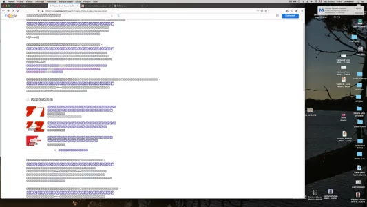

Je vous écris pour un problème d'affichage assez étrange dont je n'ai trouvé nulle autre trace ni sur le forum, ni sur le web. Cela concerne un iMAC, sous OSX 10.10 : sous Firefox, tous les sites sont normalement accessibles, sans bug d'affichage ; par contre toute recherche Google fait apparaître un page illisible où quasiment chaque caractère est remplacé par un A majuscule pris dans un rectangle. Ci-joint, une capture d'écran (en recherche, j'avais tapé "L'Équipe").
J'ai déjà désinstallé proprement et réinstallé le navigateur, mais rien n'y fait, le problème persiste. Quelqu'un aurait-il déjà vu ça ? Et saurait le réparer ? Merci !!

Salut,
Sélectionner "style de base de la page" ?
Et sinon, on peut parier sur une corruption des caches de police. Ça se soigne en redémarrant une fois le Mac en mode "sans échec" (tenir la touche "Majuscule" enfoncée pendant tout le processus de démarrage).
