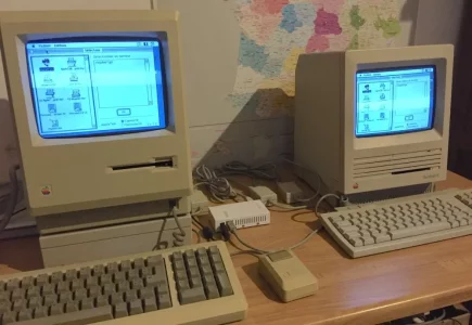

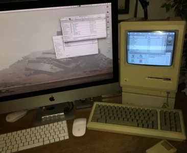

Et comme j'ai beaucoup de vieux Mac à sauvegarder, j'utilise un serveur AppleShare dédié, installé sur un Raspberry (avec A2Server basé sur netatalk un version libre de AFP). j'y accède depuis tous mes Mac, du Plus et aussi sur mon iMac (pratique pour installer de vieilles applis sur mes Mac vintage).

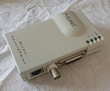

Le voilà.
Selon le manuel d'utilisation, il semble convenir à ma situation. Néanmoins, le manager qui est sensé aller avec ne voit pas le boîtier sur l'interface de sélection du boîtier. Sur le switch ethernet, en revanche, j'ai bien les deux ordinateurs qui sont connectés. Mmmmmh...
Il semble que le MicroPrint soit une version un peu plus récente de l'AsantéTalk, donc ils doivent fonctionner de la même façon, le MicroPrint a une prise BNC et AUI en plus de la prise RJ45.
Je n'ai pas de logiciel particulier avec, le fonctionnement est simple, c'est transparent, il fait transiter les trames AppleTalk entre le réseau LocalTalk et le réseau Ethernet, c'est tout.

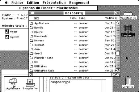

Mon serveur AppleShare sur le Raspberry est branché sur le réseau Ethernet, et il apparait dans la fenêtre du Sélecteur -> AppleShare sur les Mac branchés sur le réseau LocalTalk en mini-Din.
Si tu mets en partage ton Mac 8600 en Ethernet, tu devrais le voir sur ceux en LocalTalk de la même façon.
Même sur un MacPlus en Système 6 ça marche :
