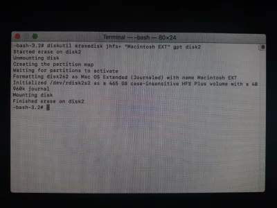

@avangel-w Alors j'ai tapé le bloc code et visiblement ça n'a pas posé problème.

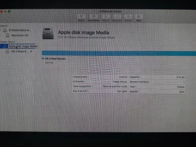

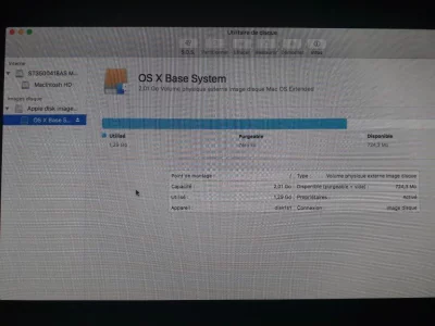

J'aurais une question : à quoi correspond Apple disk image Media et OS X Base System ? voir photos Faut ils les effacer aussi quand on veut tout réinstaller ou il ne faut pas y toucher ?

@avangel-w J'ai fait la manip, je ne sais pas si ça a marché, car rien ne c'est passé dans la fenêtre terminal. En tout, toujours rien de changé avec la barre de progression.
