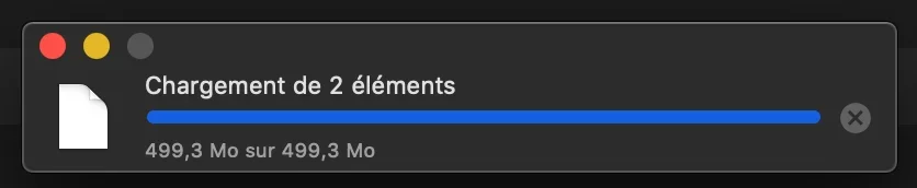

Bon, j'ai réussi à résoudre des problèmes en désactivant et réactivant des service iCloud (dans préférence système). Par contre, "iCloud Drive" ne fonctionne pas super bien. J'avais quelque chose comme ça (mais 7 éléments de 2Mo...) :
J'ai du faire ces commandes pour débloquer la situation :
killall bird
cd ~/Library/Application\ Support
ls -la
rm -rf CloudDocs
Maintenant, je n'aurais qu'un seul sous-répertoire qui ne se rafraîchit pas, mais j'ai toujours le chargement en cours.

@macomaniac : une idée de commande à passer pour régler ce problème de chargement de 2 fichier ?
J'ai toujours un répertoire qui ne se rafraîchit pas sur le cloud ...
Ah non, ça avait l'air d'être le sous-répertoire qui posait problème ...
Je l'ai recréé et j'ai déplacé les fichiers de l'ancien dedans. Cela ça semble être rentré dans l'ordre.
Le presse papier fonctionne maintenant correctement, tout comme les SMS et les appels :)
