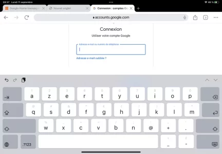

Je parlais justement de cas où l’icône de la petite clé n’apparaissait pas au-dessus du clavier, mais ça fait longtemps que je n’ai plus eu le phénomène.
PS : ah si, en fait c’est systématique pour se connecter sur Google avec Chrome (pour lequel je n’ai pas activé le gestionnaire "interne" du navigateur), alors que ça marche, toujours avec Chrome, pour d’autres sites dont par exemple pour venir sur le forum macg…
PPS : et évidemment depuis Safari j’ai accès direct à la connexion Google…
euh, là c'est Chrome et pas Safari, non ?
Oui, c’est ce que je dis, mais ça n’empêche pas d’utiliser le Trousseau sur tous les autres sites, sauf Google Accounts. Je suis certain d’avoir eu le même phénomène avec Safari (j’ai installé Chrome relativement récent), mais je n’ai plus en tête les sites concernés.
Cela concerne plus ou moins systématiquement tous les sites qui utilisent une identification en deux temps, comme Google dans ton exemple. Lorsque le champ « Mot de passe » n’est pas seulement caché mais complètement absent, le système ne déclenche pas le trousseau. Une fois que tu as entré ton identifiant et que le champ « Mot de passe » est inséré dynamiquement, le trousseau entre ton action et te propose de compléter ton mot de passe. C’est un tout petit peu casse-pieds, d’autant que d’autres gestionnaires de mots de passe gèrent parfaitement ce cas de figure. (C’est peut-être le cas pour le forum cité par @Rollmops, ou peut-être a-t-il changé d’adresse, mais sans avoir l’adresse du forum en question…)
