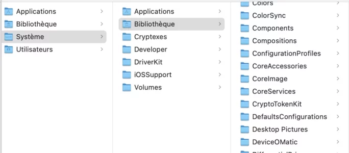

C'est parce que tu ne cherches pas dans la bonne Bibliothèque ! Rappelons que, par défaut, le dossier ~/Bibliothèque (la Bibliothèque du compte utilisateur - à ne pas confondre avec celle qui est à la racine du disque dur ou celle qui est dans /Système) est masqué. On y accède par le menu "Aller" du Finder en tenant la touche "Option" enfoncée.

Les fichiers sont dans TA bibliothèque: Macintosh HD/Utilisateur/ton nom/Bibliothèque/Containers.
Si tu ne vois pas ta bibliothèque dans l'onglet /ton nom ouvrir option d'affichage et coché affiché la bibliothèque.

Ah ok en suivant tes indications c'est la même chose il n'apparait pas dans le dossier
Qu'est-ce que tu ne comprends pas exactement dans "on y accède par le menu "Aller" du Finder en tenant la touche "Option" enfoncée" ? Ou bien dans "(la Bibliothèque du compte utilisateur - à ne pas confondre avec celle qui est à la racine du disque dur ou celle qui est dans /Système)" ?
Réactions: Sly54
désolé je patauge sévère
Voilà les dossiers Onedrive, je peux tous les supprimer?
