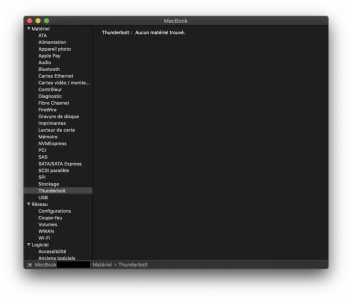

Dans l'état du periphérique thunderbolt, j'ai "aucun périphérique connecté".
Ce massage: "Thunderbolt : Aucun matériel trouvé." ?
Si oui il y a un problème, soit matériel, soit au niveau de macOS.
Tu as bien fait un reset de la PRAM et SMC?

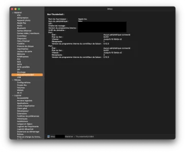

Normalement tu devrais avoir quelque chose comme ceci:
