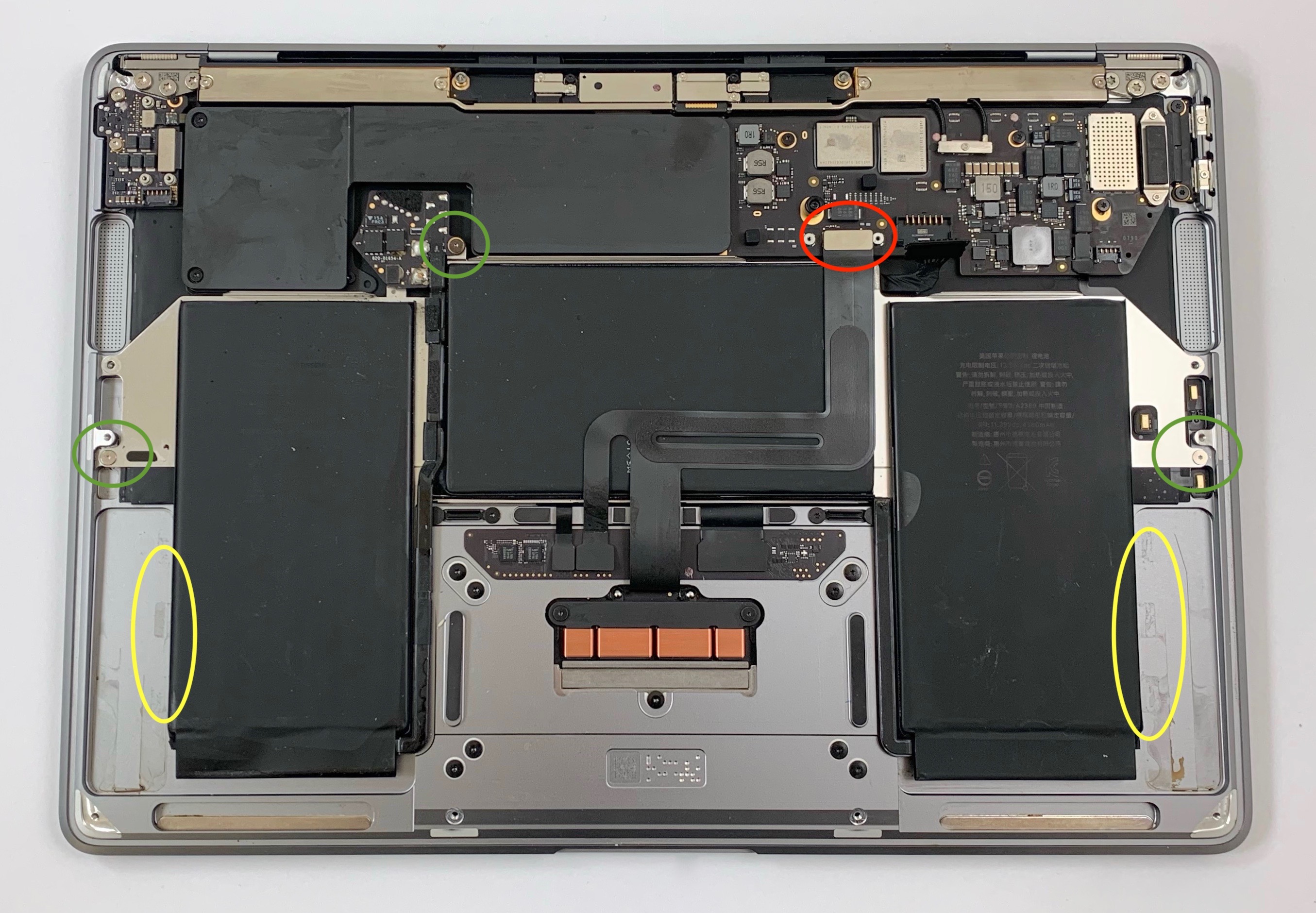

Tu devrais installer le petit logiciel Battery... Battery, un nouveau logiciel pour préserver la batterie des Mac Apple Silicon ...pour préserver la batterie, bien lire la fin de l'article.
