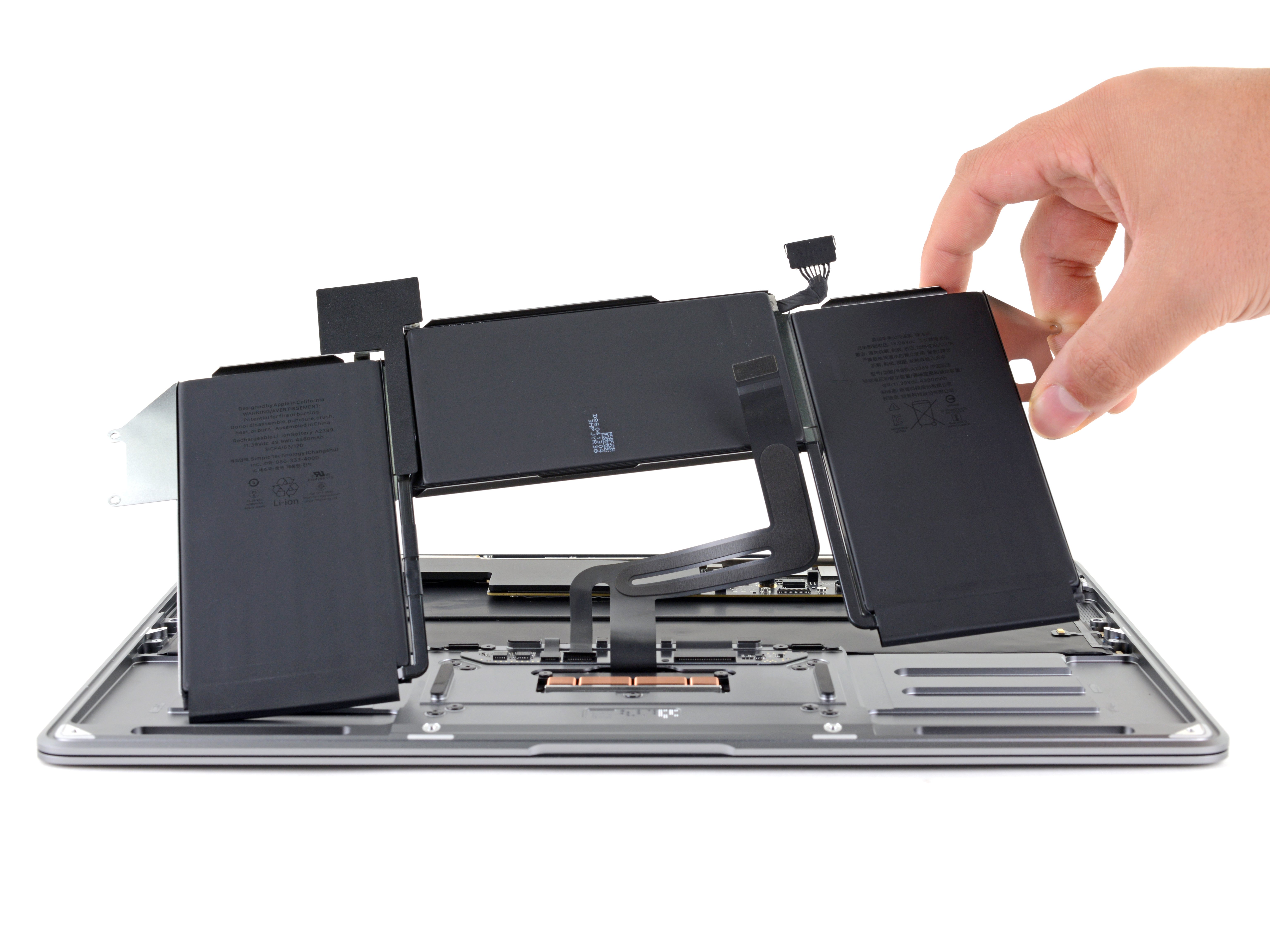

La batterie était sans doute défectueuse dès le départ. 530 frs pour une batterie c'est beaucoup ! Tu peux tenter de la changer toi même en suivant un tuto ifixt en leur achetant une batterie.
Un remplacement de batterie de MacBook Air M1 c'est 185 € :

Je vais voir mais je pense me lancer avec la soluce de Powerdom, cela n'a pas l'air trop sorcier ^^
