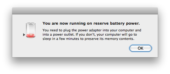

20%, il ne faut pas exagérer (il faut que ces cellules là vivent aussi).
On parle habituellement de 5% (je crois que c'est à ce seuil que l'OS affiche un Warning). 8%-10% semblent prudent.
En fait le seuil dont tu parles est indéfinissable par l'utilisateur, il permet d'indiquer qu'il ne reste plus de batterie et qu'il est temps de faire des sauvegardes du travail en cours.

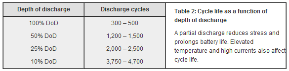

20% c'est le bon compromis entre utilisation de la batterie et dégradation :
Ton tableau provient de http://[B]allaboutwindowsphone[/B].com (penser à citer la source...).
Crois-tu que ce soit vraiment adapté? (20% d'une batterie de téléphone portable c'est assez différent (en terme de nombre de cellule, etc.) de 20% d'une batterie de laptop).
Une batterie de Lumia (téléphone portable sous Windows) c'est 1450mAh
Une batterie de MBP c'est genre 7000mAh
20% du premier ça donne 280
10% du second ça donne 700
