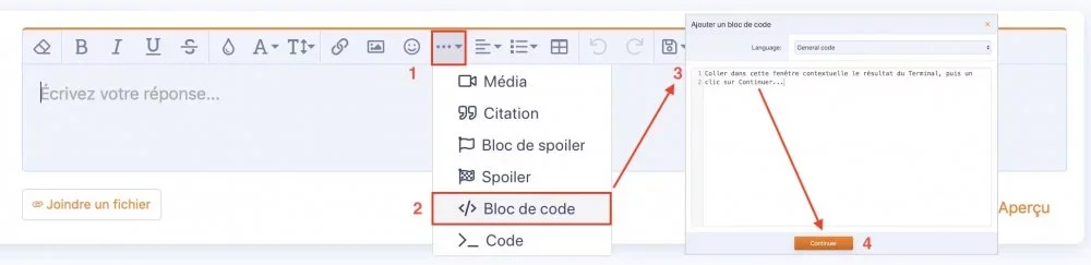

Pour avoir un état des lieux de cette fameuse Clé USB, bien entendu tu la connectes à ton Mac, tu lances Utilitaire de disque, tu fais un Copier/Coller de cette commande...
diskutil list
...en validant avec la touche Entrée. Pour le résultat, dans ta réponse, un clic sur cette icône... Code.jpg ...à droite du smiley, tu sélectionnes les balises </> Bloc de code, tu colles le résultat dans la fenêtre, un clic sur Continuer et tu valides ta réponse.
