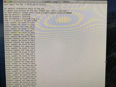

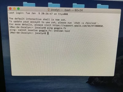

Pour commencer, il vaut mieux n'avoir qu'une seule connexion en vert, sinon tu ne sais pas quelle est celle en service, et comment la dépanner. Donc après avoir déconnecté celle qui t'intéresse le moins, peux tu taper les deux commandes suivantes dans l'utilitaire Terminal :
  • ping 1.1
  • ping google.fr
Et recopier le résultat ici.
Si le Ping 1.1 répond une erreur, c’est qu’il n’y a pas de connexion IP du tout, soit à cause du Mac soit du routeur. Est-ce que tu peux tester ton Mac sur un autre réseau Ethernet ? Ou tester un autre ordi sur ce routeur ?
Oups, mais, j’ai la même réponse avec Google.fr

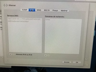

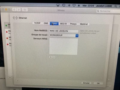

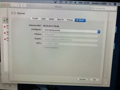

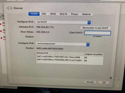

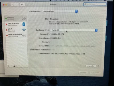

Tu peux aller dans : Préférences Système > Réseau et prendre une capture d'écran de la connexion que tu utilises

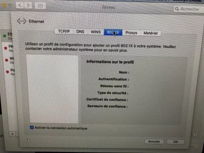

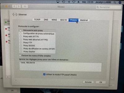

Puis dans : Avancé et prendre une capture d'écran de tous les onglets
Alors ça va être plus compliqué ;)

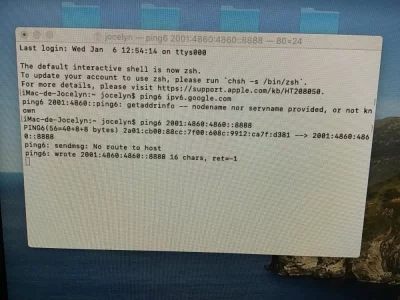

Je suis novice sur iMac. Mon problème : je n’ai pas de connexion internet ni Wifi, ni Ethernet, malgré que les deux types de connection sont en vert dans réseau...
Les connexions sont en vert car tu es connecté en IPv6.
(la commande ping6 ipv6.google.com ou ping6 2001:4860:4860::8888 devrait fonctionner)
Mais tu n'as pas de connexion en IPv4.
C'est une adresse IP auto-assigné (169.xxx.xxx.xxx) donc il n'y pas de serveur DHCP sur le réseau ou il y a un problème.
Il y a probablement un problème de box/routeur.
