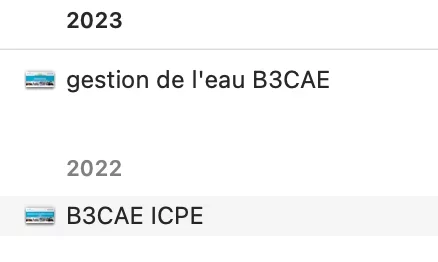

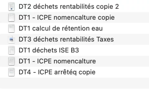

Si je copie l'écran de ce dossier ça affiche ça sans les fichiers Keynote :
Et si je les cherche avec leurs noms (dans recherche), ils apparaissent :
