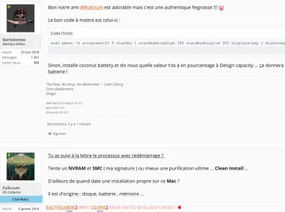

bonsoir, oui j'ai tenté de faire copie collé mais je me retrouve avec 4h d'autonomie
Bon notre ami @Fullcrum est adorable mais c'est une authentique feignasse !!! :p
Le bon code à mettre est celui-ci :
sudo pmset -b autopoweroff 0 standby 1 standbydelayhigh 300 standbydelaylow 300 displaysleep 2 disksleep 2 sleep 3
Sinon, installe coconut battery et dis nous quelle valeur t'as à en pourcentage à Design capacity ... ça donnera une idée de l'état de délabrement purulent de ta batterie !
Tu as suivi à la lettre le processus avec redémarrage ?
Tente un NVRAM et SMC ( ma signature ) ou mieux une purification ultime ... Clean Install ...
D'ailleurs de quand date une installation propre sur ce Mac ?
