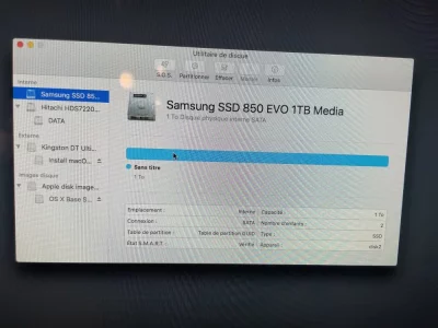

Ah si tu veux essayer de récupérer les données du disque c'est plus compliqué ;), commence par lancer l'utilitaire de disque et poste ici des photos de ce que tu trouves.
Héhé si il y a moyen de récupérer en effet je préfere :)

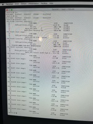

Voici comment le disque apparait dans l'utilitaire disque:
Et voici quand je fais en ligne de commande un diskutil list:
On voit bien le ssd de 1To...
Merci encore pour ton aide.
Cordialement
Pardon je me suis mal exprimé : comme tu l'as bien dit message #1, le recovery par defaut est inutile à cause de la partition APFS.
Ce que je recommandais c'est de charger le recovery de High Sierra (via Option-Command-R ou la clé bootable), et ensuite d'ouvrir l'utilitaire de disque de High Sierra pour vérifier ce qu'il arrive à lire ;)

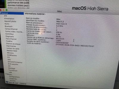

Pour aller plus loin, (je ne sais pas si je dois créer un nouveau post pour ça), est ce qu'il exite une appli tierce qui pourrait me dire si je peux mettre à jour le firmware, smc ou autre ou si je suis déjà au taquet c'est un peu obscure pour moi.
Actuellement j'ai ça:
Ce que je me demande c'est est ce qu'il n'y a pas moyen d'avoir une partition de reccup plus à jour ou un truc du genre...
