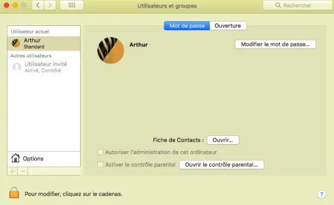

Je suis donc allé dans les Préférences Systèmes -> Utilisateurs et Groupes , et j'ai cliqué sur le cadenas pour pouvoir modifier le nom de la session de l'utilisateur standard.
Seulement lorsque j'ai fait cette manip il y a dû y avoir un souci car j'avais remplacé "Arthur" par "Theo", mais la modification n'apparaissait pas..

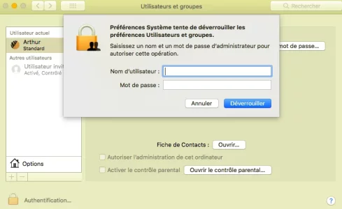

Voyant qu'il y avait eu un souci, j'ai essayé de réitérer l'opération, mais impossible car il me fallait m'authentifier pour modifier les réglages.
Là ou avant, le nom d'utilisateur était déjà rempli et je n'avais qu'à rentrer le mot de passe d'utilisateur. Là, le nom d'utilisateur n'apparaît plus et si je rentre l'ancien (à savoir "Arthur") cela ne fonctionne pas, même avec le mot de passe qui lui était associé (alors que je n'ai jamais modifié le mot de passe).
(Quand j'ai redémarré l'ordinateur et le nom de l'utilisateur standard "Arthur" est réapparu)
Capture d’écran 2020-04-07 à 11.40.46.webpCapture d’écran 2020-04-07 à 11.40.59.webp
Ce qui est très étrange, c'est que lorsque je démarre l'ordinateur, je démarre la session qui s'appelle encore "Arthur" et je rentre ce fameux mot de passe, et cela fonctionne encore !!
C'est très gênant car je ne peux plus installer aucun nouveau programme, logiciel ou aucune application depuis car il me faut m'authentifier pour ça...

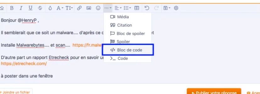

- en bas de cette page des forums MacGé => utilise le menu ...▾ (à droite de la bobine souriante) dans la barre de menus au-dessus du champ de saisie d'un message > sous-menu : </> Bloc de code => tu fais ton coller dans la fenêtre de code et Continuer.

Pas de problème pour la manip, mais je ne vois pas ou est cette bobine souriante dont tu parles ?
"- utilise le menu ...▾ (à droite de la bobine souriante) dans la barre de menus au-dessus du champ de saisie d'un message > sous-menu : </> Bloc de code => tu fais ton coller dans la fenêtre de code et Continuer."
