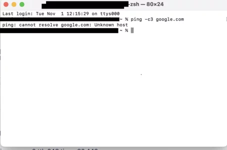

Fait un copier/coller de ce que tu tapes, ou une capture d'écran, là on ne peut pas t'aider.
Juste une question bête, tu presses la touche "Entree" après avoir saisie la 2ème ligne ?
Du coup je tape individuellement les deux commandes, c'est bien ça ? Je n'ai jamais utilisé le terminal alors je patauge complet.
Comme pour un mail, tu presses Entree à la fin de la ligne.

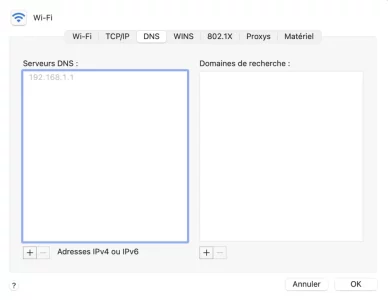

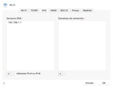

Ok, donc ta connexion internet fonctionne (ping -c3 1.1) mais pas la résolution de noms (ping -c3 google.com), ça indique un problème de réglage DNS.
Tu peux ouvrir "Panneau de configuration > Réseau > Wifi > Avancé > DNS" et faire une capture ou une photo (toujours connecté en partage)?
La voici !
Alors c'est simple, il faut retirer la ligne Serveur DNS : 192.168.1.1 qui n'a rien à faire là
