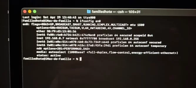

Après un long moment d'attente, voici ce que j'obtiens avec la commande ifconfig en0 :
Ca parait bon...

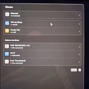

Et là, ça semble plaire davantage, non ?
En fait, j'ai désactivé le VPN qui oscillait entre "Connexion" - "Déconnexion" sans arrêt. J'ai donc désactivé l'option "Connexion à la demande" et tout est revenu dans l'ordre. Voir la photo :
Et j'ai maintenant réactivé le VPN, sans souci...
En fait, j'avais dû le désactiver hier pour pouvoir accéder à un site perso qui refuse les IP hors de France et en le réactivant, j'avais une connexion VPN qui n'accrochait plus vers un serveur hors de France... pourquoi ??? Mystère !!!
En tout cas, merci tout plein pour l'aide.:up:
