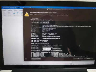

Boujour !
J'ai un MacBook pro mi 2014 qui était sur Yosemite et j'ai migré sur Ventura depuis lors, j'ai commencé à raconter des difficultés comme autorisation de micro et vidéos pour les applications comme zoom et autres.
Et aujourd'hui, j'ai un autre problème avec mon word, excel c'est-à-dire office. Quand je commence un travail dessus, après on me dit application raconter des erreurs du genre signalement d'erreurs Microsoft.
J'ai besoin d'une aide venant de vous

Ta version d’Office est manifestement à jour (16.75). Mais curieusement, sous Yosemite, ça ne pouvait pas être cette version (qui n’est compatible qu’avec Monterey ou plus récent). Et il doit donc y avoir des fichiers de paramétrage et personnalisation que tu n’aurais surtout pas dû importer dans un tel saut de version système.
Fais du ménage dans les dossiers ~/Bibliothèque/Applications Support et dans ~/Bibliothèque/Containers : supprimé tout ce qui concerne Microsoft dans ces dossiers. Avec un peu de chance, ça suffira à remettre les choses en ordre.
