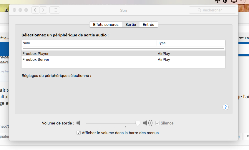

Il s'est bien désinstallé. Le problème maintenant, c'est que plus rien n'apparait dans Audio et Midi :banghead:
Hier, j'avais la Freeplayer qui apparaissait et le son passait par ma télé quand je le sélectionnais.
J'ai essayé d'ajouté une périphérique à sortie multiple, mais rien n'est listé.
Même chose pour le périphérique agrégé :(

Et bien il ne te reste qu’à décocher la case Silence de ce panneau.
Déjà essayé et j'aurai aimé que ce soit aussi simple que ça. On ne peut malheureusement pas décoché.

Miracle, le son est réapparu. Bon, ça ne passe toujours pas les enceintes internes du Mac, mais j'arrive à le faire sortir par la télévision via la Freebox Player Airplay.
En espérant que vous me trouviez pourquoi ça ne sort pas du Mac directement ;)
