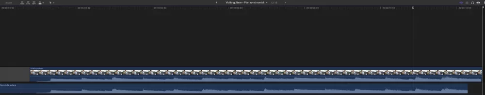

J'ai synchronisé les 2 plans avec les formes d'onde, mais tout est correct à la fin de la vidéo : Capture d’écran 2021-08-16 à 13.20.06.png
De même, j'ai pu synchroniser les 2 plans à l'aide de la synchro par l'audio (Cf. post #2) :
Je suis sur macOS Big Sur, version 11.4.

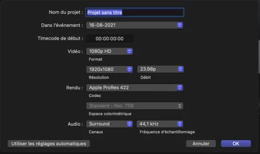

Je viens d'effectuer la manip comme toi, avec "Définir d'après les propriétés du premier plan vidéo" (je n'avais jamais sélectionne cette option). Et ça fonctionne maintenant ! :D Me voilà soulagé.
Je ne comprends pas encore tout à fait pourquoi il y avait ce décalage automatique lorsque je passais par cette fenêtre :
Mais j'ai pu obtenir une solution pour avancer.

En fait, si ton projet est en 23,98p (la même fréquence que ta vidéo), ton plan aura une durée de 11'21 (la durée réelle). Si ton projet est en 25p, FCPx va essayer de faire une correspondance entre ta vidéo et le projet (il va essayer de mettre 25 images dans 1 seconde), mais du coup, la durée de ton plan sur la TL sera de 11'10 (accélération de la vidéo).
Par ailleurs, quelle que soit la fréquence de ton projet, il n'y a pas de correspondance faite sur le son (car y'a pas d'image). Ta piste son aura donc toujours la même durée (12'07), quelle que soit la fréquence de ton projet, d'où le décalage.
