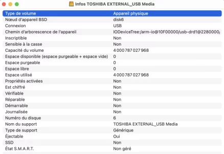

J'ai depuis hier un problème avec un HDD externe 4 To, branché sur un MacBook Air 2020 (puce M1) 256 Go sous Ventura 13.4.1.
Ce DD n'apparaît plus dans le Finder, bien qu'il soit visible dans le Terminal via diskutil list et dans l'Utilitaire de disques (mais le bouton "Monter est grisé)
J'étais certain de l'avoir reformaté en ExFat mais il semblerait qu'il soit en fait en MS-DOS.
Bref, merci à qui pourra m'aider à le faire réapparaître dans le finder : c'est mon disque de stockage externe et je n'en ai pas de sauvegarde !
Ci-dessous : résultat diskutil list et cliché des infos de l'Utilitaire de disques;
diskutil list
