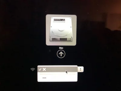

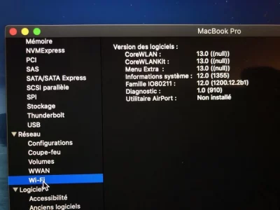

J'ai un soucis avec le Wifi sur mon macbook pro (10,2 late 2012).
J'avais installé MacOS Big Sur en fin d'année 2020. Tout fonctionnait très bien.
Et depuis hier, je n'ai plus de Wifi : l'icône a disparu, plus d'interface et quand je démarre le macbook avec la touche Alt sur le choix du disque de démarrage, le Wifi ne fonctionne pas non plus.
J'ai l'impression que la carte Wifi est HS. Comment puis-je le vérifier ?
J'ai déjà testé de refaire une installation propre de maOS Catalina, j'ai fait les reset PRAM/NVRAM et SMC.
Avez-vous d'autres pistes ?
Merci beaucoup.

Je ferais l'essai avec un vieil OS, genre High Sierra, pour vérifier si la carte Wifi est reconnue, ou pas, dans Information Système.
Si elle ne l'est pas, soit un truc est déconnecté (cf iFixit.com) soit elle est HS.

Alors dans le doute, tu recommences, tu vérifies bien que tout est place, mais ce qui est sûr est que comme rien n'apparaît dans Informations système/Wi-Fi que cette carte pose un réel problème. Alors vérifie une nouvelle fois toutes les connexions.
