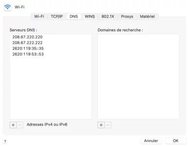

Voila mes serveurs DNS, je dois tous les virer ?
Oui, vire tous les serveurs DNS (le "-"), et si ça marche avec 8.8.8.8, le mieux, c'est de laisser faire la nature.
Pour ça, dans ta conf réseau, passe en DHCP auto. Reboote. Un nouveau serveur DNS apparaîtra dans ta conf (celui de ton FAI)
Ensuite, passe le en première position (devant le 8.8.8.8) par glisser-déposer, je crois.
Ça marchera.
