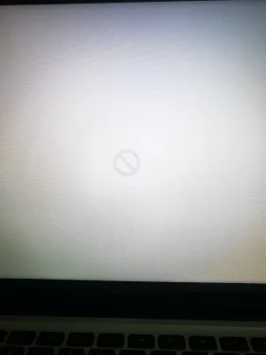

Salut.
J'ai un problème avec mon MacBookpro il y a 2jours dans l'aprem midi il fonctionnait super, je l'éteint et rentre chez moi. En rentrant chez moi je le rallume et la barre de demaradém bloqué au bout. J'ai essayé de le réinitialiser et maintenant en l'allumant j'ai un logo de sens interdit.
Merci de votre aide

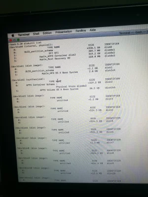

Voilà ce que ça me dit lorsque je tape "diskutil liste" dans terminal
(Je ne peux pas aller sur internet j'ai ddka essayer)

Voici le haut du tableau reconstruit -->
   0:      GUID_partition_scheme                         320.1 GB   disk0
   2:                 Apple_APFS Container disk2         319.2 GB   disk0s2
/dev/disk1 (disk image):
   0:      GUID_partition_scheme                         2.1 GB     disk1
   1:                  Apple_HFS OS X Base System        2.0 GB     disk0s1
/dev/disk2 (synthesized):
   0:      APFS Container Scheme -                      +319.2 GB   disk2
                                 Physical Store disk0s2
   1:                APFS Volume OS X Base System        20.5 KB    disk2s1
  • à la rubrique disk0 > tu vois le descriptif de ton SSD : la partition n°2 est de type apfs et exporte le disque virtuel du Conteneur disk2. En dessous tu as une partition de secours (volume Recovery HD) normalement plus requise en cas de format apfs
  • à la rubrique disk1 > tu vois le descriptif d'une image-disque dont le volume OS X Base System de 2 Go contient l'OS de secours démarré
  • à la rubrique disk2 > tu as le descriptif du disque virtuel du Conteneur exporté depuis la partition n°2 du SSD. Ce Conteneur ne porte qu'un seul volume > intitulé lui aussi OS X Base System. C'est le signe indubitable que > démarré précédemment dans une session de secours > tu as utilisé l'option : "Restaurer" de l'Utilitaire de disque > pour restaurer le volume OS X Base System démarré de l'OS de secours au volume principal. Cette restauration a planté > et ledit volume ne contient que 20 Ko.
=> en ce qui concerne l'issue de ta situation > le problème est théoriquement résolu (en ce qui me concerne) > mais as-tu conscience que toutes tes données ont disparu ?
C'est forcé : il n'y a aucun Système valide dans le volume de démarrage renommé OS X Base System.
Ce n'était pas la peine de redémarrer : tout est à recommencer ! --> car je ne suis pas sûr de l'index qu'aura le Conteneur la prochaine fois > étant donné le caractère syncrétique de ton dispositif (une partition de secours de type ancien ancien flanquant une partition de type apfs).

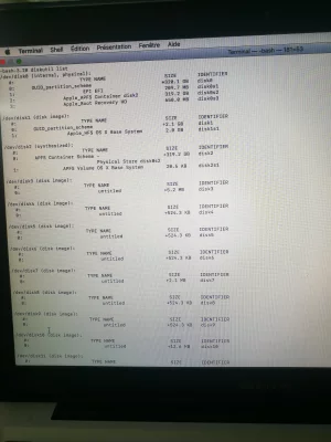

Donc da capo redémarre via ⌘R > repasse la commande :
diskutil list
  • et poste une photo uniquement du haut du tableau.
Bon : rien n'a changé. Passe la commande :

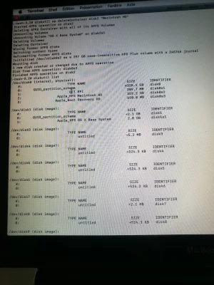

  • la commande supprime l'apfs > reformate la partition n°2 du SDD en jhfs+ > remonte un volume vide de 319 Go de capacité intitulé Macintosh HD
La commande une fois passée > repasse un :
diskutil list
  • et poste une photo > uniquement du haut du tableau encore.
Tu as un volume Macintosh HD en format classique.
Quitte le Terminal. Dans la fenêtre des 4 Utilitaires macOS > lance l'option : "Réinstaller macOS" --> à destination de Macintosh HD.
  • tu n'auras qu'à dire si l'installation s'est bien passée.

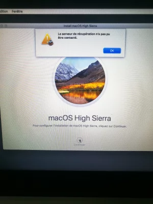

Quitte le programme d'installation > relance le Terminal > et passe la commande :
date
(tout court)
  • qui affiche la date et l'heure à l'horloge du kernel de l'OS de secours démarré
Poste cet affichage.
Mardi 2 Janvier 2001 --> mauvaise date > responsable de l'échec de la connexion au serveur.

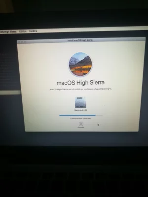

Passe la commande (exactement) :
date 0707204818
  • la commande inscrit la date du 7 Juilllet 2018 à 20H 48'
Cela fait > quitte le Terminal > et relance l'installation à destination de Macintosh HD.
Téléchargement en cour. Si le problème venait simplement de ca je suis dégoûtée d'avoir supprimer mes données...

Tu veux dire que -->
  • tu avais auparavant tenté de "Réinstaller macOS" (ce qui équivaut à une restauration du Système seul > dans la préservation des données d'utilisateurs et des applications tierces) > et que tu avais eu le message : "le serveur n'a pas pu être contacté"
en conséquence de quoi > tu avais lancé l'Utilitaire de disque > et activé l'option : "Restaurer" ?
