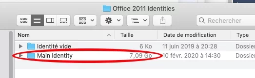

On obtient normalement sans problème particulier la taille du dossier "Main Identity" en faisant un clic droit dessus pour demander à "Lire les informations" ou tout simplement en lecture directe dans le Finder (en présentation par liste) :

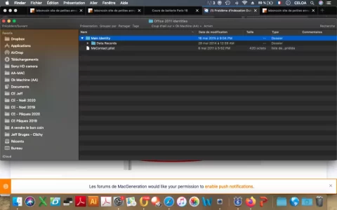

Ben, comme sur cette capture d'écran, je ne vois pas la taille de mon dossier "Main identity" :
Et si je clique droit sur le dossier pour avoir la taille, ça me donne que 56 Mo alors que je suis quasiment sûr d'avoir plusieurs dizaines de Gigas de mémoire sur ma boîte...
Parce que tu n'as pas demandé l'affichage des tailles. Lorsque tu es devant le dossier, comme dans ta capture, dans le menu "Présentation" du Finder tu actives la ligne "Afficher les options de présentation" (ou la combinaison Commande J). Au bas de la fenêtre, tu coches la case "Calculer toutes les tailles"...

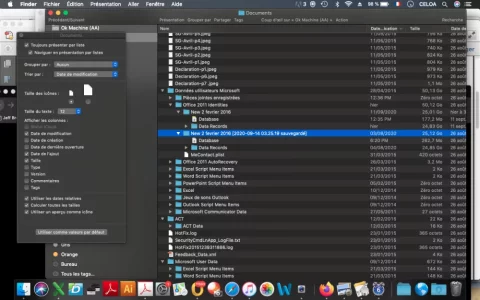

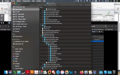

Une question tout de même, car ce n'est pas clair d'après ta copie d'écran : est-ce que ton identité "Main Identity" est bien "à sa place", c'est à dire dans ~/Documents/Données utilisateurs Microsoft/Office 2011 Identities ? Le fait qu'il n'y ait pas de fichier "Database" en dessous du dossier "Data" dans "Main Identity", les dates de modification, tout cela donne l'impression que ce n'est pas le bon dossier...
Ca y'est j'ai enfin depuis ce midi accès à l'outil "Recherche" d'outlook dans son intégralité. Tout marche maintenant Nickel.
J'ai changé d'identité ce matin (j 'en avais 2 en fait suite à une reconstruction de base les jours précédents)et je sais pas si c'est ca qui a débloqué, mais ensuite j'ai vu que Spotlight affichait une barre "en cours d'indexation" qui a duré environ 2 heures.
    56,2 KB · Affichages: 263
    72,3 KB · Affichages: 247
Parfait. On a bien maintenant un fichier "Database" dans l'identité, et c'est indispensable. A priori, tu peux virer l'identité "sauvegarde" qui ne sert à rien (ce n'est que la copie préalable à la reconstruction) pour libérer de la place sur ton disque...
