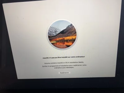

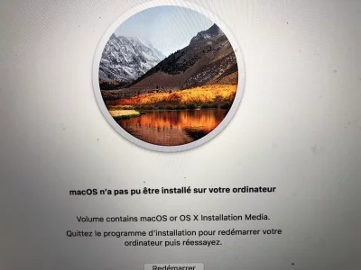

Suite à la réinitialisation internet de mon macbook Pro il m'est impossible d'installer macOS High Sierra. Le téléchargement se fait correctement (voir screen)​
Je suppose que c'est l'installation​
Et juste après il a ce message d'erreur

Salut bobby
Le dernier message : « Volume contains macOS or OS X Installation Media » (le volume contient un Système d'installation de macOS ou d'OS X) --> me fait conjecturer que l'intitulé actuel du volume principal a des chances d'être : OS X Base System > et ce volume de contenir un clone d'OS de secours > parce que tu aurais restauré au préalable (dans l'Utilitaire de disque de la session de secours) --> l'OS de secours original démarré au volume principal Macintosh HD.

Conjecture validée -->
  • tu as un système de stockage CoreStorage non chiffré inscrit sur la partition principale (disk0s2) du disque. Ce dispositif exporte un disque virtuel Logical Volume disk1 > sur l'espace duquel monte le volume de l'OS. Le voici -->
/dev/disk1 (internal, virtual):
   0:                  Apple_HFS OS X Base System       +120.1 GB   disk1
                                 Logical Volume on disk0s2
                                 FABFAD43-A837-4083-BF97-3CF2333A322B
                                 Unencrypted
  • comme attendu > ce volume ne s'appelle plus régulièrement Macintosh HD > mais OS X Base System. Pourquoi ? Parce qu'auparavant tu l'as restauré (dans l'Utilitaire de disque) en prenant pour source ce volume-ci sur lequel le Mac est actuellement démarré -->
/dev/disk2 (disk image):
   0:      GUID_partition_scheme                        +2.1 GB     disk2
   1:                  Apple_HFS OS X Base System        2.0 GB     disk2s1
  • il s'agit d'une image-disque BaseSystem.dmg résidente du volume Recovery HD de la partition de secours > et contenant l'OS de secours. Par cette restauration > le volume Macintosh HD a été : reformaté > renommé OS X Base System (à l'identique de la source) > et contient un clone de 1,2 Go environ de l'OS de secours original. Comme la commande ⌘R t'a fait démarrer sur l'OS de secours original (et pas sur son clone du grand volume) --> il t'est possible de reformater une nouvelle fois le grand volume avant réinstallation.
Caveat : je suppose que tu es conscient que toutes les données du grand volume ont été effacées par le reformatage précédent. Donc que tu n'objectes pas à un nouveau formatage destiné à permettre une réinstallation propre.
Il te suffit donc de passer la commande :
diskutil eraseVolume jhfs+ "Macintosh HD" disk1
  • respecte les espaces : mets "Macintosh HD" avec des ""
  • la commande reformate le grand volume de 120 Go et le renomme Macintosh HD
Cela effectué > quitte le Terminal > dans la fenêtre des 4 Utilitaires macOS > lance l'option : "Réinstaller macOS" --> à destination du volume Macintosh HD.

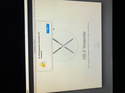

Bonsoir Bastien

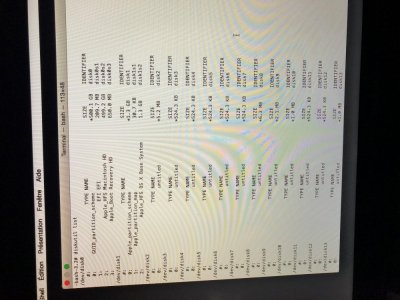

Regarde mon message #2 de cette page => ce qui te permettra de poster ici le tableau des disques.
Je vois un volume Macintosh HD de 500 Go en format standard non chiffré. Flanqué de sa partition de secours Recovery HD. Tu dois être démarré sur son OS de secours.
- quel est ton problème exactement ?​
Quand je veux réinstaller l'OS X j'ai un message d'erreur qui s'affiche, mais je ne comprends pas pourquoi
    104,2 KB · Affichages: 127

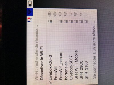

Pour réinstaller Yosemite > il faut qu'un téléchargement de ses composants d'installation s'effectue depuis le serveur Apple de récupération. Téléchargement qui ne se lance pas.
- ton Mac est-il connecté à internet (regarde l'icône du Wi-Fi tout en haut à droite de l'écran) ?​
Alors il faut conclure que les composants de réinstallation de Yosemite ne sont pas disponibles sur le serveur Apple de récupération.

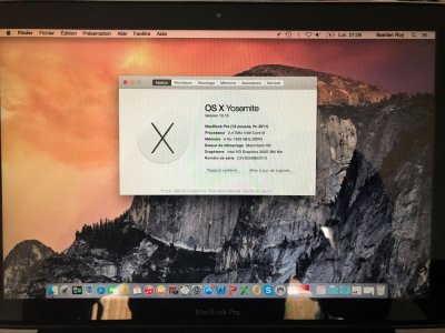

- quels sont le modèle et l'année de ton Mac ? - quel a été l'OS le plus récent installé ?​
- as-tu un autre Mac ?​
bizarrement j'avais fait une capture du modèle etc .. je vous le joins en photo
non je n'ai pas d'autre mac .. :(
    144,1 KB · Affichages: 130
Est-ce que tu peux utiliser le Safari de l'option : "Obtenir de l'aide en ligne" => pour te connecter aux forums et accéder à la page de ce fil ?
Parfait -->
- va à la barre de menus de Safari : Safari > Préférences > Général. À l'option : "Emplacement de téléchargement des fichiers" (en bas) > clique les onglets tout à droite > choisis : "Autre emplacement..." => navigue au volume interne Macintosh HD et presse le bouton : "Sélectionner". Macintosh HD devient la destination de téléchargement des fichiers de ce Safari.​
Préviens quand c'est fait.
