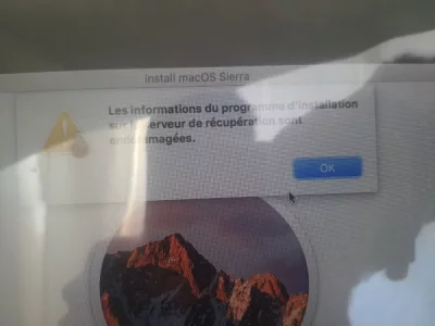

J'ai formaté mon mn en exécutant Cmd + R sauf que je ne parviens plus à réinstaller un système.
En effet, mon système avant la suppression des deux partitions de mon disque était Monterey. Après avoir cela le nouveau système qu'on ne propose d'installer c'est macOS Sierra portable j'étais sur Monterey. J'ai quand même suivi les instructions jusqu'à tombé sur ce message : "Pour télécharger et restaurer macOS, l'admissibilité de votre ordinateur sera vérifiée auprès d'Apple" puis sur celui-ci : "Les informations du programme d'installation sur le serveur de récupération sont endommagées"
Bien vouloir m'aider svp, Cordialement

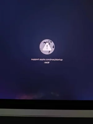

Ils m'ont demandé de supprimer le disque et relancer l'instant du système sur le mac parceque l'autre n'a pas télécharger entièrement, je l'ai fait sauf que je tombe sur ce message d'erreur après le changement :
    27,5 KB · Affichages: 90
Ça me montre juste le globe, ça n'affiche pas de système.
C'est normal, ça montre que la connexion avec les serveurs d'Apple est interrompue, donc il est impossible que ton MBP stocke le fichier d'installation. Tu as assurément une petite connexion internet...
  • soit tu te rapproches au plus près de ta box (mais je doute d'une amélioration)
  • soit tu vas chez un ami qui a une connexion en fibre
  • soit tu achètes un adaptateur USB/Ethernet pour relier directement ton MBP à ta box
  • soit tu crées une clé USB d'installation depuis un autre Mac chez un ami ou quelqu'un possédant un Mac

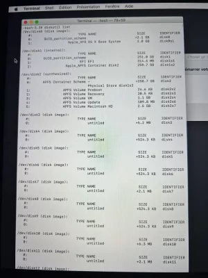

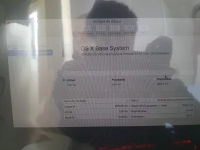

J'ai le même problème avec l'erreur "Les informations du programme d'installation sur le serveur de récupération sont endommagées" sur mon MB pro 13" 2017
Voici les informations sur les disques.
Est-ce que quelqu'un aurait une piste svp ?

en fait, il faut changer la date du mac pour pouvoir installer un systeme ancien dont le certificat a expiré. ouvrez le terminal et mettez la date en 2016, genre date 0206134516
Sur ce Mac tu peux installer un système plus récent pour lequel ce problème n'existe pas.
Depuis le 22 août, @Geheimnis qui n'a pas donné de nouvelles a sans doute résolu son problème sans cette indication qui me semble-t-il, est obsolète.
