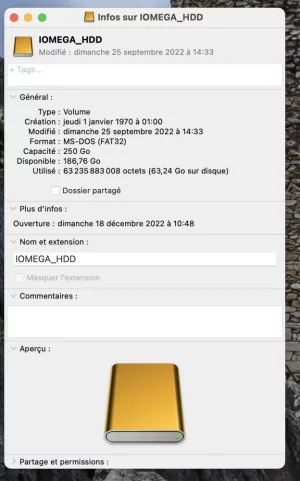

J'ai un iMac 27' de 2017, et problème avec un disque dur externe Ioméga.
J'ai essayé vingt fois, je l'allume, il est connecté en USB, et ..... çà mouline, çà tourne, la petite roue colorée... et seule solution d'arrêtre tout, débrancher ( et message d'erreur classique )
J'ai tout essayé, j'aimerais vraiment récupérer le contenu.
Y a-t-il une solution ?...
Merci.

J'ai tout essayé
Changement de cable ?
Changement de port ?
Sur un autre ordi (y compris windows puisqu'il est en fat32) ?
Regardé les entrées/sorties via le moniteur d'activité pendant qu'il mouline ?
Regardé la log via l'appli console pendant qu'il mouline ?

Merci, je vais voir tout çà.
En attendant, je vais essayer de le connecter chez un ami
Chez votre ami, sous Windows, ouvrir le terminal en mode administrateur et faire
chkdsk <lettre lecteur> /f
avec <lettre lecteur> valant D: E: F: ou plus en suivant l'alphabet et le nombre de partitions du Pc..., cette lettre correspondant au lecteur branché en USB.

Ami, je pensais surtout à un magasin d'informatique local, j'irai tester... Merci
