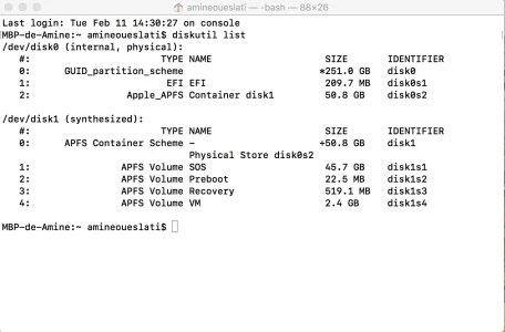

voila mon terminal.

Started APFS operation
Error: -69743: The new size must be different than the existing size
Il va falloir redémarrer en mode recovery (cmd+r au démarrage) pour faire cette opération alors. Tu verras un menu Utilitaires, tu choisiras Terminal et tu referas un diskutil list. La numérotation des disques risque de changer, ce ne sera plus forcément le disk1, on adaptera la commande à ce moment là.
