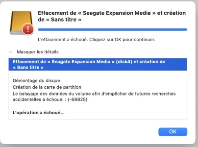

J'ai alors essayé de l'effacer depuis l'utilitaire de disque mais l'erreur suivante apparait :
Pour info, l'étape "création de la carte de partition" dure plus de 10 minutes.

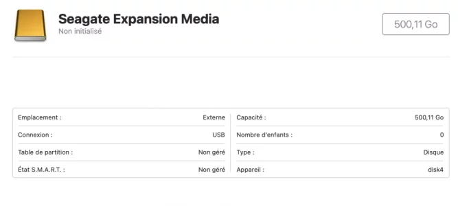

Voici quelques infos complémentaires :
/dev/disk4 (external, physical):
   0:                                                   *500.1 GB   disk4

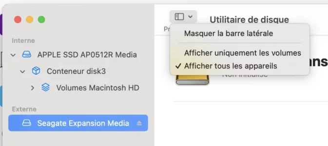

As-tu bien formaté en choisissant la racine du disque (le plus haut dans Utilitaire de Disque) ?

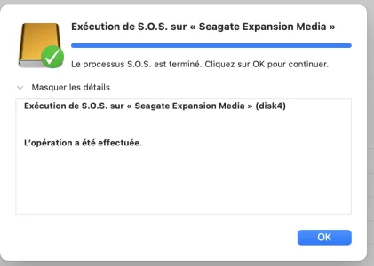

SOS Disque est-il actif et que donne -t-il ?

  • Sauf erreur, il y a que la racine disponible (voir photo)
- Sos :
Voilà
Bonne soirée
SOS disque a fonctionné, n'a pas relevé d'erreur. Ce n'est pas une garantie absolue, mais ça peut laisser une chance.
