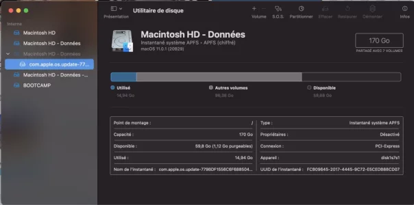

Que te dit l'Utilitaire de disque ? - combien de "disques" internes affiche-t-il ?
Bonjour, c'est bien de là que le problème vient, au vu de ce que je vois, mais j'arrive pas à comprendre pourquoi cela m'a fait autant de disques internes :

Wow ! Qu'est-ce que ! Ton Mac est en dépression :dead:.

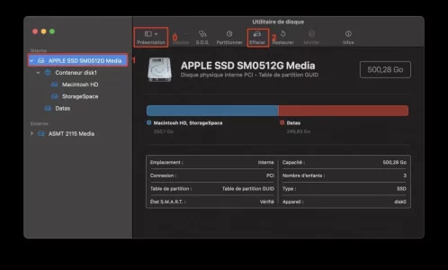

A la base, tu n'as pas formaté correctement ton disque dur. Suivant cette séquence...
0) tu fais un clic sur Présentation et tu sélectionnes Afficher tous les appareils
1) tu sélectionnes impérativement la racine de ton disque dur et non pas ce qui est en-dessous
2) un clic sur Effacer fera apparaître les autres options, comme le format APFS et il faudra aussi impérativement sélectionner Table de partition GUID
Avant de faire un formatage, il est bien entendu que tu as fait des sauvegardes de tes données.
