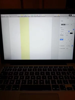

Aujourd'hui, une bande jaune verticale (avec plein de mini points noir qui bougent dedans) est apparue sur l'écran de mon macbook pro acheté il y a 3 mois... la couleur est jaune sur un fond blanc, mais peut changer en fonction de la couleur de l'arrière plan..

Je joint une photo pour que vous puissiez voir!

Je pense que ton problème est dû au thé renverser sur le clavier, ouvre ton MBPr vérifie si tu constat des traces de thé sécher, surtout au niveau du connecteur d’écran, rien à voir avec l’utilisation en extérieur.
Aide-toi de ce lien pour ta démarche
https://fr.ifixit.com/Device/MacBook_Pro_13"_Retina_Display_Early_2015

En cas de présence de traces: Est-ce que c’est lavable ? Comment retirer ces traces ? Est ce qu’il y a des chances pour que mon écran revienne à la normale ?
La seule solution pour enlever tout trace, c’est un nettoyage à l’alcool 90 ° avec une brosse à dents souple
Si jamais je ne vois pas de trace: est qu’il y aurait une astuce pour faire marcher la garantie ? Si je le ramène au magasin (grande enseigne de vente électronique) il vaut mieux leur dire que j’ai renversé du thé dessus ou est-ce qu’il vaut mieux tout nier...?
Aucune astuce, le mieux est de préciser ce qui c’est vraiment passer, cela évitera que le technicien perde son temps
Étant donné que le problème de l’écran est survenu 3 jours après le drame du thé, est-ce que d’autres problèmes pourraient arriver dans les jours à venir?
Peux être un souci de clavier, rétroéclairage, etc.
le seul moyen de savoir si le changement d'écran sera pris en charge par la garantie, c'est de déposer le macbook chez Apple
au pire, si tu nous donnes ton modèle, je t'enverrai le lien pour le démontage de l'écran
