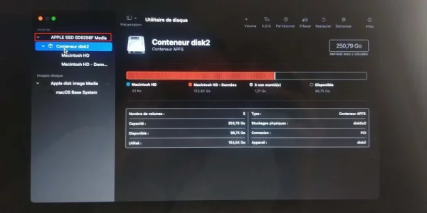

Il faut activer l'option "Présentation > Afficher tous les appareils" et effacer la racine du disque qui se trouve au dessus des 2 volumes que tu as cités.

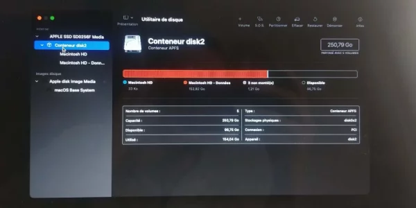

J'ajoute une photo de l'écran sur cette racine "Conteneur disk2" au cas où :

Il y a toujours plusieurs façon d'arriver au même résultat, je préfère effacer complètement le disque, Apple préfère effacer juste le minimum, mais cela pose parfois plus de problèmes.
La procédure pour effacer un disque est expliquée là : https://support.apple.com/fr-fr/guide/disk-utility/dskutl14079/mac
Et il faut effacer à partir de la racine (APPLE SSD... dans ton cas)

Non, la racine de ton SSD est ce qui est encadré en rouge...
