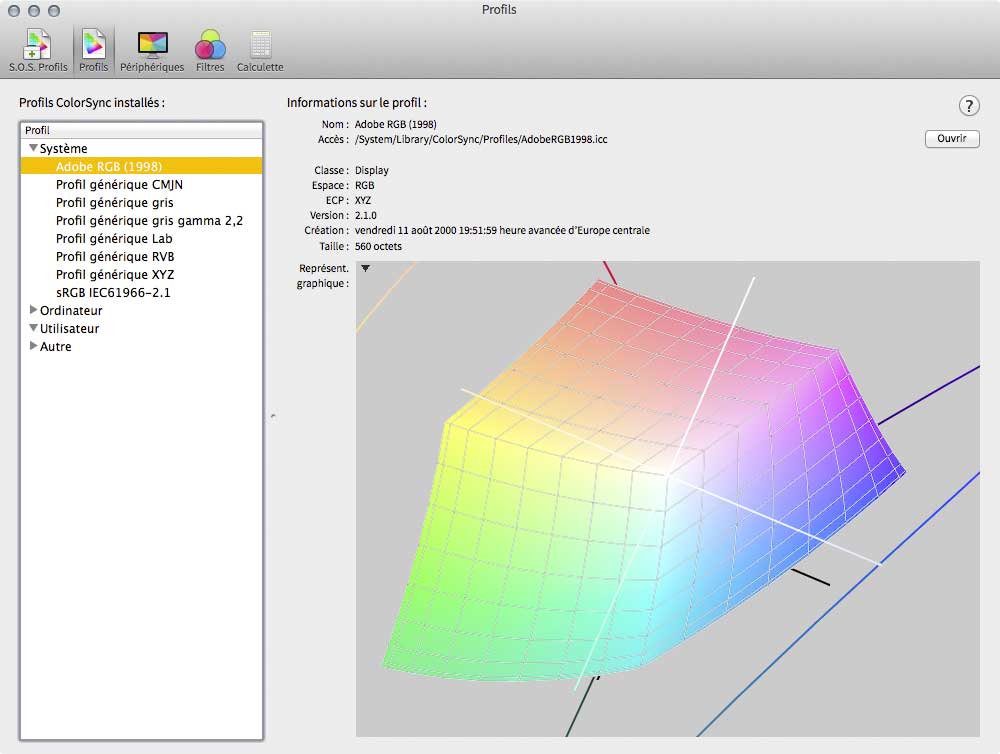

Au vu de ton document je crois que "l'erreur de base" c'est d'utiliser le profil sRGB comme profil de travail.
Celui-ci est à bannir en prépresse parce-qu'il n'est pas très performant et que son espace colorimétrique est parmi ce qui se fait de plus pauvre/réduit en mode RVB.
C'est du nivellement par le bas.
D'ailleurs, sa principale lacune réside dans la description des tons cyan-vert-turquoise, qui sont hors-gamut. Et là on est en plein dedans…
Il suffit de comparer avec Utilitaire ColorSync pour s'en convaincre.
Je n'ai pas le temps de tester mais gageons que ça se passerait beaucoup mieux en utilisant le profil AdobeRGB1998, le profil ColorMatch ou le Prophoto…
C'est une erreur, certes, mais est-ce que cela a vraiment quelque chose à voir avec son job ? Il a au départ une teinte CMJN, non ?
Export PSO_Uncoated à partir du sRGB : la séparation donne : 60 32 27 27
Export PSO_Uncoated à partir de l'ECI_RGB_v2 : 64 30 23 23
Il y a une petite différence en effet.
