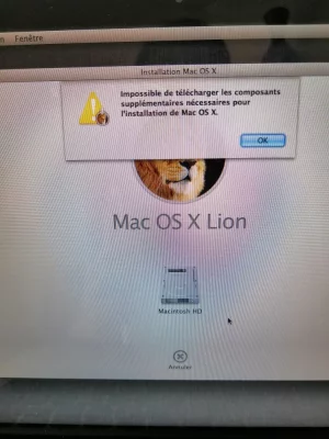

J'ai un MacBook Pro 8,1 de 2012 que j'ai voulu complètement vider.
J'ai fait une sauvegarde de mes fichiers via un disque dur externe (et non time machine) puis j'ai vider mon Mac avec CMD+R (utilitaire de disque).
Suite à cela, j'ai cliquer sur "réinstaller Mac OS X" puis un message d'erreur s'affiche...
J'ai essayé de changer la date plusieurs fois (jusqu'à 2011).
J'ai essayé de faire un clé bootable avec mac OS X Lion 10.7 mais le même message revient...
Je ne sais plus trop quoi faire... HELP
J'ai vu qu'un sujet similaire a été posté mais cela n'a pas résolu mon problème...
Merci beaucoup pour votre aide
Bonjour, le Mac est il toujours resté sur Lion ou a t'il été mis à jour? Si déjà mis à jour, pourquoi réinstaller Lion?
Normalement CMD + R démarre sur la partition de récupération du disque dur, donc rien à télécharger.. Pour pouvoir retélécharger le système d'origine, en l’occurrence Lion, il faut si possible brancher le Mac à Internet en Ethernet et démarrer par CMD + ALT + R.
Oui, le mac est toujours resté sur Lion.
J'ai déjà effectué la manip CMD+ALT+R mais en wifi. Je viens de le faire en ethernet...même résultat!
Je n'arrive pas à trouver une version de Mac OS X Lion (.app). Je n'ai que des .dmg et impossible de l'ouvrir car la version de mon autre mac est trop récente! Du coup, impossible de le mettre sur une clé bootage
High Sierra 10.13.6
J'ai l'impression que si je trouve le fichier "installer Mac OS X Lion", je pourrais surement faire une clé de bootage...
Merci pour tes réponses en tout cas!
En effet, certainement. Sur ce MacBook Pro 8.1 vous avez effacés le disque ou il peut encore démarrer?
Malheureusement le téléchargement de Lion sur le Mac App Store à l'air payant, après on peut le trouver ailleurs mais pas forcément grave..
Sinon possible aussi d'installer High Sierra sur ce Mac normalement.
Oui, le disque est complètement effacé...du coup je n'ai que la page (cmd+R) qui apparaît!
Vous pensez que c'est possible de passer directement sur Hight Sierra? Ca ne va pas poser de problème si je ne passe pas par mountain, mavericks etc..?
J'ai réussi à télécharger une version de l'OS X Lion.app et avec votre manip, cela a fonctionné !
Merci beaucoup pour votre aide.
Ca m'a sauvé ma journée et mon mac !!
Bonne soirée et merci encore!
