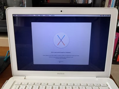

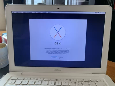

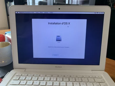

J ai donc essayé CMD +R et CMD + option + R
Et j ai fait des photos
Ça ne se réinstalle pas
J ai même redémarrer normalement et même message

Est ce que il détecte le disque dur ou pas?
Quand tu l'as démarré en CMD-R, est ce que il y avait une planète qui tourne?
Essaye celle-ci: Option (touche ALT) + Commande + R
si il y a un globe qui tourne c'est bon
sinon essaye celle ci: Maj + Option (touche ALT)+ Commande + R
essaye de réinstaller à partir de ça.
Bonjour à tous
Des petites nouvelles du macbook
J ai re installé OS X Lion et créer par récupération sur notre Mac la clé usb
Et ça s est installer y compris El Capitan
donc une bonne chose de regler
merci
