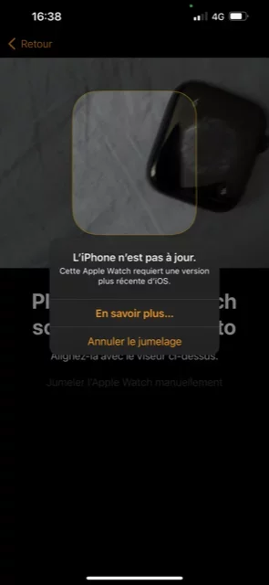

Je me permets d'ouvrir ce sujet car je bloque. (tout est dans le titre)
Je précise, Apple watch d'occasion. Impossible de jumeler avec Iphone.
L'iphone est à jour => 16.6
L'apple watch = semble disposer de la version 9.3.1
J'ai déjà réinitialisé la wath et j'ai déjà tenter le jumelage manuel mais sans succès.
Merci pour les retour si vous savez comment contourner cette erreur.

Je me suis mal exprimé. C'est une "Apple Watch SE GPS, Boîtier en aluminium minuit de 44 mm"
En effet je suis connecté en wifi sur le réseau 5ghz mais, même en revenant sur le 4ghz cela ne change rien.
PS: Entre temps j'ai aussi testé sur un iphone 12 et celui-ci rencontre le même problème quand je tente de le jumeler.
Il semble que le problème vient clairement de la montre, à voir en boutique apple donc.

Watch surement bloquer sur une version Beta (le downgrade en version stable ne peut se faire en apple store) retour donc au svp, qui finalement, c'est terminé par un remplacement de produit.
