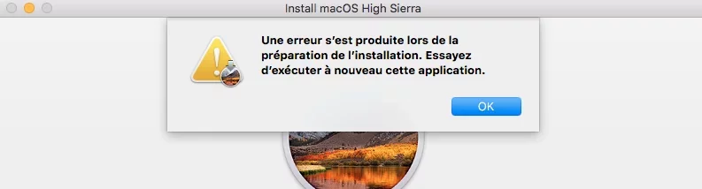

Mauvaise nouvelle, l'erreur lors de l'installation persiste comme avec l'ancien disque.
J'ai essayé deux fois :

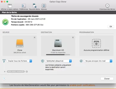

Cette fois le clonage a fonctionné
    136,8 KB · Affichages: 141
