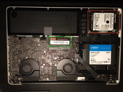

@ludeman
OK, avec la photo de ton MBP le ventre ouvert je comprends mieux la situation et vu les messages d'erreurs récurrents, tu as bel et bien un problème avec les ports USB et je mets une pièce sur la nappe SATA de ce disque dur...
...qui est l'emplacement du disque dur d'origine.
Tant que j'y suis, est-ce que tu as les barrettes mémoires d'origine ? Tu ne mentionnes à aucun moment que tu as installé des barrettes de marque Corsair qui au demeurant fonctionnent très bien dans un PC, mais provoque de graves problèmes dans un Mac. Si tu réinstalles celles d'origine que se passe-t-il ?

a quoi tu voie la nappe sata et surtout les port USB ??
