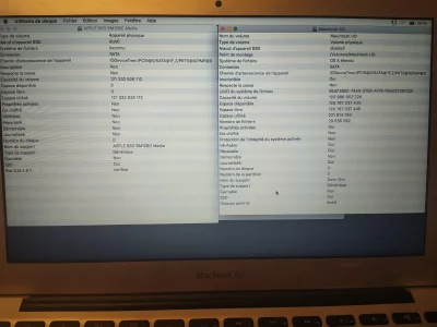

Veux-tu auparavant fournir ici les informations sur le disque interne du Mac ?

Le disque est bien paramétré et le volume Macintosh HD est vide -->
- lance l'option : "Installer OS X" => en choisissant Macintosh HD comme destination lorsque cela te sera proposé.​
Note : si tu avais un problème de démarrage de l'installation (dû à une question de certificat de l'application d'installation) => signale-le ici.
