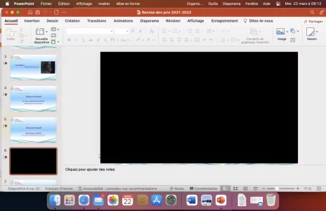

Le problème c'est que dans la page d'accueil, je n'ai pas ces 3 carrés. Peut-on modifier le contenu de cette page en ajoutant des rubriques? Voici une copie d'écran de ma page d'accueil.

Lorsque tu sélectionnes un objet (image, forme,...) dans l'onglet contextuel "Format de la forme" tu as ce bouton :
Ah oui, tu as une résolution d’écran qui masque des choses à droite…
Très juste ! Et on trouve alors ce bouton dans le bouton "Dessin" qui est tout à droite de l'onglet "Accueil"...
Alors là intervient la magie de Micro$ : cliquer sur Dessin, sinon, tu peux personnaliser le ruban comme dans ma copie d’écran ci-dessous
