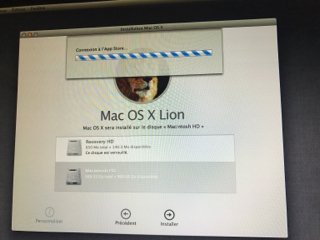

J'ai l'écran d'accueil :

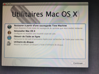

Puis les choix à sélectionner :
Et donc quand je choisi de réinstaller j'ai ça :
Ça confirme que sur cette machine, tu es coincé à moins que ton vendeur veuille bien te prêter ses codes (ce qui m'étonnerai).
