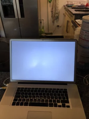

en voulant réinstaller Mac osx High Sierra sur mon MBP i7 17 pouces, mon mac s est éteint 2 minutes avant la fin de mon installation.
Depuis, il bloque.
Des bandes blanches et bleues claires sont apparues au démarrage de la pomme et puis ensuite fond blanc.
‘quelqu’un pourrait il m aider à réinstaller High Sierra svp?
merci d avance pour votre aide!
julien
sans vouloir vous alarmer ; je sais que l'apparition de bandes , n'est pas bon signe ; type ecran ou carte graphique defectueux
Les bandes seulement lors de l erreur.
Ça m avait déjà fait le coup.
Sinon ras lors de l utilisation de High Sierra

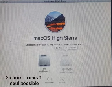

  • Sélectionnez le disque sur lequel vous souhaitez installer macOS. "2 disques disponible".
  • SSD
  • Recovery HD (impossible grisé)

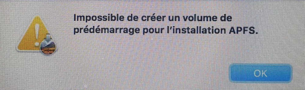

  • Le téléchargement effectué, à 3 min de la fin un message apparait.
Impossible de créer un volume de prédémarrage pour l'installation APFS.

Bonjour Kibiloo
Un bogue du programme d'installation de High Sierra fait avorter une réinstallation > quand dans le Conteneur de destination préexistent les volumes Preboot (prédémarrage) & Recovery (secours) d'une installation antérieure. Dans ce cas-là --> tu obtiens le message d'erreur que tu as posté.
- reviens à l'écran d'accueil initial des 4 Utilitaires macOS. Voici comment tu vas pouvoir fournir ici les informations de base (tuto) --> va à la barre de menus supérieure de l'écran > menu : Utilitaires > sous-menu : Terminal.​
Dans la fenêtre ouverte > saisis la commande informative (ce qui est inscrit sous Bloc de code) :
diskutil list
  • tu vas voir s'afficher en mode texte le tableau des disques attachés au Mac (en interne / externe) > avec leurs configurations
  • page Apple par défaut > un clic sur l'adresse de haut de page pour l'éditer > saisis  : forums macgénération (c'est une barre de recherche Google) et valide > tu atteins le site MacGé > Forums > te connectes > ce fil
  • en bas de cette page des forums MacGé => utilise le menu (le 17è depuis la gauche = vers le milieu de la barre) dans la barre de menus au-dessus du champ de saisie d'un message > sous-menu : </> (= Bloc de code) => tu fais ton coller dans la fenêtre de code et Continuer.
Note 1 : si tu ne peux pas poster via le Safari de la session de secours (ça arrive) --> poste une photo du tableau (à partir du commencement = le disque /dev/disk0 ou disque physique interne) - comme tu as déjà fait.
